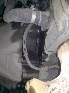

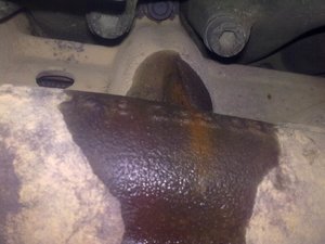

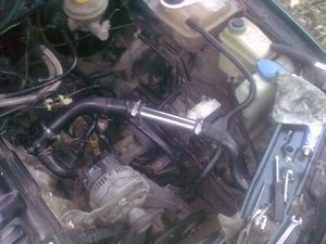

    Восстановил патрубок сегодня, все собрал, залил тосол........(фото 1,2)
    Мало того, что не завоится, оказывается еще и задний пластиковый патрубок, который на ГБЦ прикручиваеься подтекает.....(фото 3)
    завтра все сливать, менять патрубок/прокладку. :icon_suicide:

    Уж не прокладку ли у тебя под головкой пробило?
    Свечи все с одинаковым цветом нагара?
    Неплохо бы компрессию померить.

    Все свечи с зеленым нагаром..........
    Компрессию надо...вот только прибор заберу..........
    ПО прокладке......Масло без эмульсии...........
    По коллектору вообще не понимаю....так как выпускной коллектор стоит выше прокладки ГБЦ

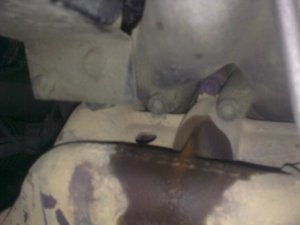

    И еще вопрос...на последней фотке видна вроде бы трещина в выпускном коллекторе.
    Если пробило прокладку ГБЦ, может ли в выпускной выбрасывать ОЖ?
    Если да, то все понятно, ОЖ из трещины идет......
    Блин, но эмульсии в масле нет........Чего-то я запутался....

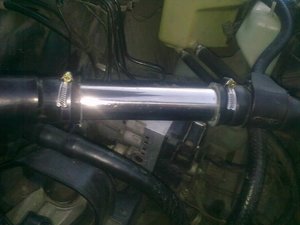

    Труба на красоту сделана.
    Не соскочит с такого глянца шланг то?Нагрев- остыв туды-сюда может ослабить .Гарпуниться то нечему на такой трубе или там выточки есть?

    Выточек нет.......заглублены сантиметров на 5 с каждой стороны...ну и фактически в распор она идет.....все на селиконовом герметике собрано...
    К тому же это временная мера.......
    А вообще движку буду смотреть....ГБЦ буду снимать........Скорее всего пробило прокладку ГБЦ и антифриз пошел в цилиндры
    от того и трубу разорвало, и выпускной с трещиной

    был у меня тоже пробег без антифриза 2 км но зимой . Результат- МСК задубели-масло поджирать начала-менял,кольцевая прокладка на заднем патрубке охлажд жидкости тоже как у тебя засопливилась . Не держат выходит резинки даже небольшого повышения температуры. Еще может начать подтекать на тройнике с датфиками ОЖ.Там тоже кольевая прокладка. В случае с кольцевыми силикон не прокатывает. Даже хуже делается.Так что только на новые менять надо.
  10. Partner
    Partner Старожил
    5 фев 2009
    23.723
    FF2 1,6MT, 4х4 3D
    Так я тройник менял с новой прокладкой.....Причес прокладки есть квадратного сечения-они заподлицо в тройник встают, а я круглую купил - она выделяется немного.
