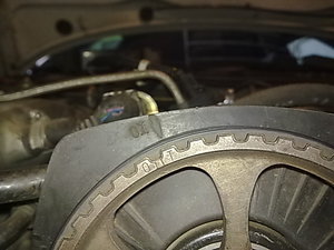

    Сегодня выставлял УОЗ зажигания с помощью стробоскопа, меток на маховике и на распредвале. И заметил что метка на распредвале стоит не по центру. Выставил 0 на маховике (метка чуть выходит из под границы, вернее пол-нолика). Метка на коленвале стоит ровно посредине стрелки на кожухе. А вот на головке она расположена не симметрично. Это нормально? Может быть если на маховике 0, то и тут желательно приблизить к 0? а не к букве Т. Как раз так и получится, если перекинуть на один зуб.
    До этого всегда когда приходилось работать с ремнем, то всегда выставлял по меткам на коленвале и распредвале. На маховик никогда даже и не смотрел.
    А вообще мучает проблема, что движок телепает на холостом ходу. И вот уже за 2 года никто не может дать ума ему. Может причина в этом?

    На распредвале метка должна быть не на Т и не на О а между ними- там риска есть. Двигай на зуб- смотри как будет после этого стоять.

    на зуб - уже пройдет метку и встанет над буквой Т

    надо попробовать. Возможно встанет как раз над чертой.
    Ремень давно менял? Может в нем дело.

    а разве на маховике нужно ставить на 0,??? ведь получется без опережения зажигания, там риска должнабыть , будет 6 градусов по раньше зажигание...

    Ну сколько раз можно объяснять одно и тоже. При выставлении меток (при замене ремня ГРМ, или других работах) метки нужно ставить по "нулям". А у же потом, при настройке УОЗ, нужно вращать трамблер и наблюдать "I" во вспышках стробоскопа. Если метки "0" на маховике и "I" (не О и не Т) на звездочке распредвала не будут совпадать, то будут неверные фазы газораспределения. УОЗ настраивается ТОЛЬКО трамблером.

    спасибо, достаточно понятно... Лёш ради интереса ... а что означают на звёздочке распредвала Т и риска ???????

    :shock:Никогда не задумывался.... Всегда ставил по риске.
