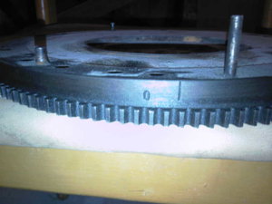

    Маховик не так поставить нельзя. Дома поищу фотку маховика АВК с меткой, рукодствуясь этой фотографией я рисовал метку.

    ЭТО уже радует. Фото очень может помочь и думаю не только мне. Ждем

    Я белым рисовал (коректором наверное)) Отлично видно.

    от 0 на маховике по часовой отсчитываем 2,5 зуба - вот метка

    Да, что то типа того.

    а что если маховик установить на метку, а распредвал на 0 , будет ли это правельно без страбоскоба???

    Нет не будет.
    Можешь сам попробовать - машина будет тупить по страшному.
    Если только вращением трамблера настроить так чтобы ехала - но это на крайний случай.

    а если метки нет на маховике , то как её увидит страбоскоп?

    Беда в том,что нет у меня 0 метки есть только прилив на маховике.
    Ваш 0 он соответствует ВМТ 1 цилиндра? Т.е. совпадает с меткой на шкиву К.Вала.

    Наш 0, как ты выразился, и есть ВМТ 1-го цилиндра. А с меткой на шкиве он может и не совпадать, я вообще считаю, что у метки на шкиве точность +- трамвайная остановка.

    Будет черт знает что, ты собьешь не момент зажигания а фазы газорапределения.
    А если нет метки на маховике, то сделай как я, нарисуй.
