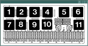

    Не совсем по теме, но хз куда писать ещё. Бочка B4, 1993, 2.0 ABK — после двухнедельного простоя завелась и через 2 секунды заглохла. Зарядили акккум — ноль эмоций. Есть вариант, что бензин кончился, но это ооочень маловероятно. Около блока предохранителей обнаружилась лужица, т.к. слив засорился листвой и вода не стекала. Вода попала так же под крышку блока, намоки некоторые предики. Подсказали, что отсырело реле бензонасоса или предохранитель. Вот, собсна, вопрос: есть ли на этой машине (1993г., B4, 2.0 ABK) это реле? Есть да, то какое, если нет — в чём ещё может быть проблема?

    Реле бензонасоса - №10.
    Если есть противоугонка, то вместо этого реле МОЖЕТ стоять реле, выполняющее все функции родного реле бензонасоса, но с учетом логики работы противоугонки. Т.е. напичканное внутри себя электроникой. Например, в противоугонке Black Bag 71.

    Пропаяй реле №30. 70% по опыту проблема - в нем. А дальше пройтись по датчикам плюс
    Пропаяй реле №30. 70% по опыту проблема - в нем. А дальше пройтись по датчикам , которые идут на ЭБУ по результатам диагностики Ваг-комом или Вася-диагност. Для програмки свой LBL-файл надо найти на свой ЭБУ

    можно просто 25 предохранитель вытащить, отвечает за подогрев лямбды. Если в лямбде 3 провода: 2 белых - подогрев, черный- полезный сигнал, от 0,1 в до 1в пляшет в зависимости от состава смеси выхлопе
