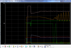

    Плавают обороты - это сбитое зажигание
    Поборол плавание оборотов, когда менял колпачки маслосъёмные сдвинул промежуточный вал на зуб. Теперь всё нормально, вот график на нормально работающем движке

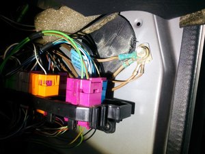

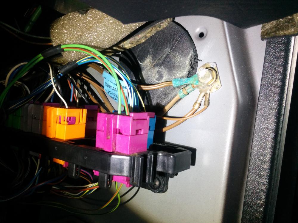

    Всем привет! Неделю назад купил 80-ку Б4 авант. Проблемы сдедующие: примерно до 2000-2500об/мин машина дергается, очень вялая динамика, после 2500 оборотов динамика получше, но чувствую что не то. Большой расход бензина. Заводится без проблем, холостые держит, но бывают перебои кратковременные.У отца бочка 87-го года гараздо резвее, хотя на ней даже капиталки не было. Первым делом пропаял реле 30, безрезультатно, проверил клапан вентиляции, конечно же от мембраны ни чего не осталось, заказал, жду. Съездил на диагностику, ошибок нет! Лямда в норме, датчик температуры в норме, свечи и провода тоже. Топливный насос качает, подключали манометр к магистрали. Заменил топливный фильтр который под днищем. Компрессия в 10,5, 10,5, 11,5, 11,5. Диагност развел руками, сказал все ок. Судя по всему, виделись мы с ним последний раз) Форум дочитал до 94 страницы) начался какой то флуд и терпение закончилось, решил написать. Подскажите, где копать? И еще, когда снял щиток приборов, обнаружил два провода обмотаных матерчатой изолентой( штатная проводка ). На конце приколхожен маленький пластмассовый цоколь с лампочкой и замотано изолентой. Стало интересно, включил зажигание лампочка не загорела, размотал изоленту, спал провод с контакта( контакт был просто обмотан проводом ) включаю зажигание лампочка замигала с такой же частотой как в приборке, завел, лампочка загорела. Цвета проводов точно не помню один белый с полоской, другой черный с полоской. Очень интересно откуда она?

    у полосок цвета свои, наверное, тоже есть?
    цвет изоленты тоже скажи.
    есть нечто в памяти, что лампы CHECK ENGINE, IMMO и ещё что-то (не помню) отличаются именно цветом изоленты.
    это про А6 с ABK, про А80 не уверен. Посмотри цвета точно (и провода, и полоски), подскажут.

    Лампочка скорее всего AirBag надо ошибку сбросить через VagCom. В приборке есть место под лампочку, под значком подушки. Проверь зажигание, если динамика плохая.
