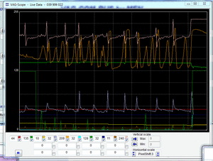

    Реле №30
    вот и у меня популярная неисправность, периодически плавают обороты. Проверил трубки, РХХ. осталось только реле №30. Реле года 3 назад пропаивал - сегодня проверю, если это оно, то можно находить дефект по графику - светло-зелёная полоса, проседает напряджение источника питания мозгов (Engine control unit supply voltage) и начинаются колебания. ( P.s. на графике плавание оборотов при сбитом зажигании, реле ни при чём )
      40,8 КБ
      59

    Реле пропаял плавания остались, хорошо проявляется на горячую, машина сама подгазовывает и периодически обороты затухают к норме. Холостые ровные, но иногда резко проваливаются и восстанавливаются. Всё началось после замены маслосъёмных колпачков, может смесь от масла была лучше, проблем с холостыми раньше не было.
