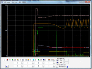

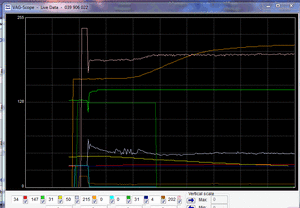

    Лямбда
    Всем привет, вспомните, может у кого было...
    Неучтённый воздух - если смотреть по VAG COM, то график лямбды после включения двигателя плавно уходит вверх ( если по мультиметру, то к нулю ) и никаких периодических дёрганий ( 0,1-0,9В)
    Как только устраняю лишний воздух ( самые каверзные - соединение между штанами и резонатором, резинка на вакуумном усилителе тормозов ), лямбда начинает пилить.
    Это всё к тому, что лямда всегда должна рисовать пилу:) Только при определённой концентрации кислорода она начинает пилить, правильно ли я думаю?
