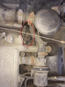

    По совету одного из форумчан решил проверить форсунки.
    Скидываю поочерёдно фишки с форсунок и ничего не происходит.
    Скидываю фишки с 1,2 цилиндров, двигатель как работал так и продолжает троить. Скинул высоковольтный провод с 1-го цилиндра, ничего не происходит, только током зря ударило.
    :confused:
    Где собака зарылась?
    Так же обнаружил почти рваный шланг идущий с торца топливной рампы см. фото, надеюсь что в нём не бензин а подпор воздуха для создания давления в рампе.
    Кто знает для чего он нужен?

    Не подпор,а разряжение из впускного коллектора для работы клапана обратки ,почему у тебя никаких изменений при сбросе фишек с форсунок тут либо плохая компрессия,либо они забиты.Первым делом померить нужно сопротивление каждой форсунки около 16 Ом точно не помню,ну в общем все 4 должны приблизительно одинаковы быть между собой по сопротивлению.
