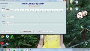

    Сегодня настраивал зажигание со страбом и вагкомом. Зашел в базовые, поднял обороты до 2000-2500 и выставил метку I по краю смотрового окна. Вышел из вагкома заглушил, завел подцепил ваг. На хх УОЗ все равно изменяется примерно от 4 до 7, а метка I постоянно прыгает при подсветке страбом(то по краю окно, то отходит от края примерно на 5мм). В чем причина таких колебаний на хх?

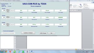

    Теперь еще проблемка. После установки зажигания через базовые установки все было норм. Проехал км 10, а потом началась проблема. На второй скорости ужасно тупит и не разгоняется, переключаю на 3 несколько сек едет потом та же картина. Подцепил вагком, зашел в базовые, выровнилось, потом опять троит и воняет. Страб светит с перебоями, а не как было до этого. 1.jpg

    Да и еще. Время включения инжектора было 1,5 сек теперь 4,5. Расход в час был 0,2 теперь 0,8

    в работе мозгов двигателя. Это нормально.

    ошибок нет?
    Сильно заливает (время впрыска и симптомы). Разъём никакой не сшиб? ДТОЖ, например.

    Ошибок нет. Сегодня едет вроде норм, но на холостых обороты плавают немного(+-50) и дымит и воняет. Бортовой комп поднял расход с 16 до 17,3 уже, хотя проехал всего 15-20 км. На холодную вроде все норм и обороты и не дымит, как прогреется начинается эта хрень. Реле 30 не должно было за год сдохнуть, ДТОЖ поменял та же картина. После того как был в базовых настройках работает примерно сек 30 норм, потом начинается. Может это датчик холла? Была у меня проблема с плаванием оборотов и глохла(лето, жара), поменял трамблер пропала(брал на разборке) Как его проверить.
