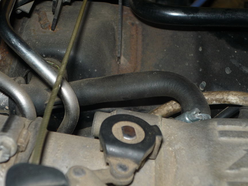

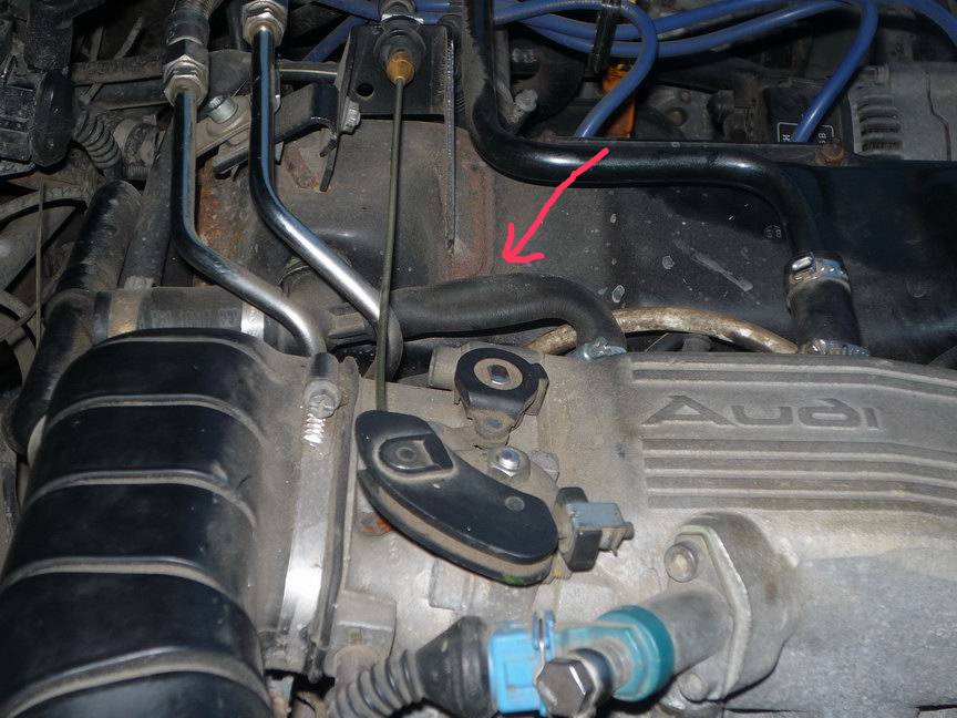

    Добавлю в копилку решений свой случай.
    Вдруг стало троить на ХХ и возникал провал при резком старте. Наблюдения:
    1. Троит только на прогретом моторе. Сразу после пуска, на холодную, провалов и троения нет совсем.
    2. После остывания прогретого мотора может троить а может и не троить, системы нет.
    Что делал:
    ВАХ_Ком ошибок не показал.
    Высоковольтные провода ставил летом новые от впрыскового таза, маловероятно что они, но всё же прозвонил их. Не они.
    Реле 30 пропаяно, не оно.
    Ничего в общем, определённого не вырисовывалось. Так, с плавающей неисправностью и проездил неделю примерно.
    И случайно увидел на работающем и троящим на ХХ моторе, трубочку, отмеченную на фото.
    Так её сплющивает разрежением. Естественно, отбора картерных газов за дроссель через сплюснутую трубку нет, воздуха мало, мотор троит.
    Вторая фотка - так выглядит трубка при остановленном моторе, вид обычный. И на холодном пуске, пока резина твёрдая, непрогретая, разрежению сжать её трудно, мотор не троит.
    Запихал внутрь отрезок твёрдой пластиковой трубки. Перестало троить, работает ровно, сегодня ездил и радовался.
