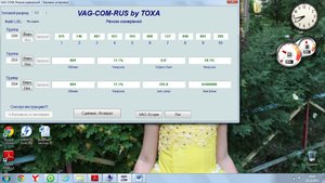

    у меня на ваге показал при хх в 884 то 5 то 7 градусов, при 2200-2300 примерно 30 градусов. и показал 0,2 литра в час бенза, только не помню в какой это было группе.

  10. максим ш
    максим ш Новичок
    9 мар 2011
    58
    80/B4 ABK 2.0 93г.

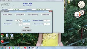

    сделал скрины. сохранил в worde как выложить на форум подскажите. сегодня дул и всасывал в трубки клапана зима-лето, температура показывает +14 при окружающей -15. До этого покузывала -1,-2 градуса.

  15. rvd
    rvd Участник форума
    3 мар 2006
    306
    Audi 80 B4 ABK МКПП 94г
    См. первое же вложение у максим ш. Шестая группа.
  16. максим ш
    максим ш Новичок
    9 мар 2011
    58
    80/B4 ABK 2.0 93г.
    Вот такое у меня показывает ВАГ. Что скажите про УОЗ на хх и на оборотах 2200 и про температуру в 14 градусов(на улице -15) маловато или норм.
