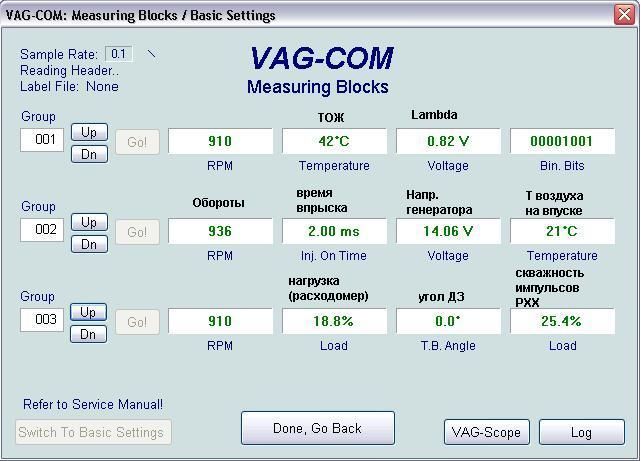

  18. :TYZ
    :TYZ Новичок
    19 май 2012
    80
    А4/B5-АЕВ
    Не думаю.
    Ну в этой теме были разногласия среди знающих, кто то за адаптацию АВК, кто то говорит что они самоадоптирующии.
    В любом разе показания заслонки в VAG должны быть 0 градусов при не нажатой педали газа. Иначе бы она себя не адекватно вела на ХХ.
    Может вы не туда смотрите!?
    Вот такое должно быть окно с просмотром всех параметров
    http://www.audi-club.ru/forum/picture.php?albumid=5476&pictureid=41817
  19. dronchik
    dronchik Новичок
    30 окт 2013
    14
    b4 abk 94г.
    спасибо ,видел эту картину ! и рабочая температура у меня 105 это норм?
