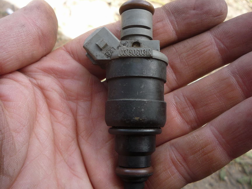

    Вот одна из моих форсунок, кажись родные все, 94 года.
    По каталогам номер волговской не нашел, а зачем? В магазине волговском спросить Сименс Дека 1Z. И вот они форсунки.
    В этом году спрашивал у нас тут в магазинах, цена в пределах 550 - 750р за одну. Решил пока не брать, родные устраивают расходом и распылом. Лязгает только одна, а так ничего ещё.

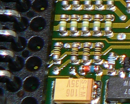

  13. and13th
    and13th Новичок
    10 апр 2011
    62
    Смоленская обл.
    A6C4 вагон моторь ABK
    Вот кусок платы моего блока. Такой же номинал как и три выше него.

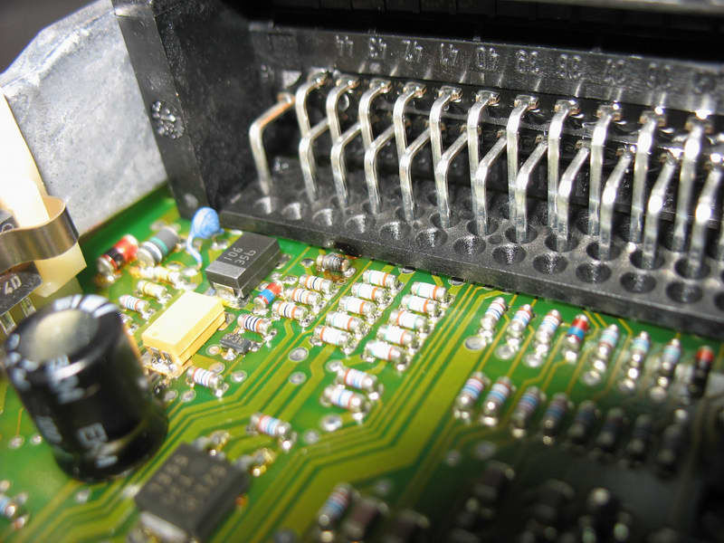

  15. Bla©k
    Bla©k Модератор
    9 июл 2010
    11.515
    A8Q
    Вот моё фото. ЭБУ с A6 ABK.
    Он обгорел, но звонился, если не ошибаюсь, 4.4 кОм
    Сие есть результат поключения массовых проводов на возбуждение генератора. В предыдущем моём сообщении по ссылке более подробно.
