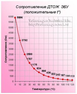

    ДТОЖ проверь тестером на сопротивление.
    На полностью прогретом моторе 90 градусов сопротивление на ножках датчика должно быть 243 ОМ.

    сходил, все промерял, результат :прогретый ДТОЖ 240 ом, 5в подходит.подогрев лямбды 0в , с мозгов 0.45-0.5в есть, на заведенной 0.28-0.32в. мерял цыфровым мультиметром за 200р. но показания около дерева. насчет зима-лето и реле30:думаю они не причем так как колбасит только на прогретой на хх при любой температуре окружающей среды, разгон , тяга все нормуль, но бензин в прямом смысле летит из трубы!
