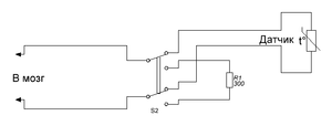

    Появилась идея отключить прогревочные обороты. И все это сделать путем манипуляций с ДТОЖ
    примерно все это выглядит вот так http://bezzzumnyj.ru/publ/remont/regulirovka_pokazanij_dtozh/2-1-0-76
    Есть одно НО! Я хочу подключить не ПЕРЕМЕННЫЙ, а ПОСТОЯННЫЙ резистор.
    Таким образом, заводим двигатель, включаем тумблер, у нас начинает работать наш резистор и мозг видит что сопротивление приблизительно 300-350 ом, что соответствует 80 градусам и бензина подает как на прогретом моторе. Когда двигатель прогреется можно отключить тумблер.
    Кто разбирается в подключении радиоэлементов, подскажите, какой резистор взять и как его подключить, чтобы выполнялось условие, которое я описал выше?

    Набросал тут по быстрому.
    Вот тебе схема. Провода от датчика режешь, удлиняешь до тумблера (или от тумблера удлиняешь до датчика)
    Тумблер ищи такой: хочешь советский старый добрый ТП 1-2, хочешь новомодный импорт в радиомагазине.
    Условие - он должен быть с 2 группами на переключение. Как в схеме.
    6 контактов.
    В одном положении (по схеме - верхнее) сигнал от датчика пройдёт неизменно в мозг, штатно.
    Переведя тумблер вниз, отключаем датчик, а подключаем постоянный резистор.

    Резистор можно брать хотьь советский МЛТ - 0,25 или 0,5 ватт. Величина сопротивления будет прямо на нём указана, например К30 или 300.
    Или импорт, как на картинке.
    Маркирован цветными полосами. Вот как он лежит на картинке, слева-направо должно быть: оранжевый, чёрный, коричневый. Потом разрыв между полосами и золотистый цвет - это допуск в процентах.
    Припаять резистор удобнее всего прямо на контакты тумблера.

    Благодарю, все сделал. Подключил комп, показывает температуру 10 градусов, переключаю тумблер- 75 градусов, переключаю обратно на 10. Завожу, время впрыска 2,5, переключаю тумблер, температура 75, но время впрыска все так же 2,5. Наверное идет лямбда регулирование и поэтому время впрыска не меняется. Ну или по другим датчикам мозги смотрят. В общем это не работает и прогревочные не отключаются

    Здорово, но она еще замеряет температуру воздуха во впуске (Датчик на ДМРВ), да и лямбда не участвует на холодную
