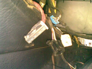

    Спаял шнурок, скачал софтик. Теперь лажу по всей машине ищу куда-бы воткнуться. Нашел 6-ти штырьковый разъем по elcats.ru (№23 в общем жгуте) он Кодовый штеккер. Там 3 провода коричневый, красно-синий, белый потоньше. Это оно?
    Там за пепельницей еще есть, но он 30 пиновый.

    У меня два разъема в блоке предохранителей.
    А 30-ти пиновый как выглядит?
    такой?

    #412 skrvad, 6 апр 2010
    Завтра сфоткаю, темно там.

    На подобие в приборку втыкаются... не знаю. Разъемы диагностики ищи под капотом в блоке предохранителей.

    Нашел 2x2 разъема (коричневый и красно-черный) (белый и зеленый), заплетены под корбкой реле и предохранителей, но в салоне. Белый проводок с клемой под винт (аккуратно заизолирован наверное к корпусу или к + шел). Из общего жгута выходят три проводка на эти разъемы. Это оно теперь точно.
