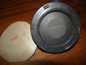

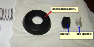

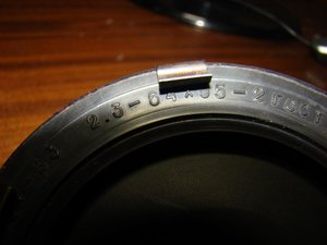

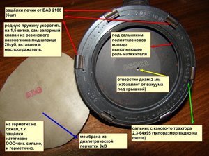

    Всё прекрасно реанимируется, а вот OSSCA не проработала и 3 месяца.
    Мой реанимированный уже 1,5 года в строю + 7 мембран в запасе и всего за 200 р. Но фотках видны детали, сейчас немного модифицировал клапан, который перекрывает газа из под КК

    Верни заводскую конструкцию, картерные газы должны засасываться в впуск, за счёт разрежения в нём.
