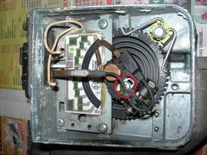

    привет всем у меня вопрос. Ремонтирую расходомер воздуха стоит пружина обратного возврата с каким усилием она должна работать. Как правильно пружину отрегулировать? Может есть инфа какая то поделитесь! двиг. АВК

    Забиваешь в гугле, ремонт расходомера ABK и пытаешься подогнать по тем параметрам, что там указаны, как раз будешь регулировать положение бегунка и натяжение пружины.

    У меня возникли вопросы.
    1. Откуда взяты эталонные зависимости напряжения от оборотов и от номера контакта?
    2. Цитата: Скорее всего, полученная характеристика будет отличаться от эталонной. Для юстировки ползунка на заглушенном моторе ослабляем "хитрой" битой/отверткой винт (см. фото ниже) и смещаем ползунок вправо, если полученные напряжения завышены и влево, если занижены. Затягиваем юстировочный винт, заводим мотор и снова снимаем напряжения от оборотов. Так повторяем до совпадения характеристик (мне удалось добиться отклонения меньше 0,03 В).
    Вроде как человек говорит о корректировке всей характеристики от 1000 до 4000 об/мин одним винтом. Может так оно и есть... Но, для чего тогда диск, положение которого фиксируется скобкой и винтом, который я выделил желтым?
    Предполагаю, что красным винтом выставляется начальное положение ползунка. Чтобы начальное напряжение (на первом/вых контакте/тах) осталось таким, как до сдвига платы. А если пружина прослабла за время предыдущей эксплуатации, то подгон характеристики к эталонной надо осуществлять зубчатым диском, ослабляя желтый винт и скобку. Т. е. натягивая пружину.
    Кто что думает по этому поводу?

    Эталонные значения известны лишь инженерам Ауди ) другими словами их нет в мануалах , все приближенно к показаниям заведомо исправного или нового расходомера .
    Так же важна правильная натяжка пружины "лопаты" , тут так же нет никакой информации об эталоне + нужно учитывать что со временем пружина теряет свои свойства жесткости ...
    А ведь при одинаковом кол-ве проходящего воздуха и разной жесткости (настройке пружины) "лопата" будет отклоняться по разному - отсюда и разная выходная хар-ка .
    я бы посоветовал переделку на МАФ от Волги , этот прибор более точен и не имеет механических подвижных частей .

    Я тоже предполагал, что это кем-то "приближенно к показаниям заведомо исправного или нового расходомера".
    Будет ориентиром, коли никто пока не жаловался. :)
    Именно это и заставило меня рассуждать о том, чем регулируется потеря пружинящих свойств: "А если пружина прослабла за время предыдущей эксплуатации, то подгон характеристики к эталонной надо осуществлять зубчатым диском, ослабляя желтый винт и скобку. Т. е. натягивая пружину.", и "что красным винтом выставляется начальное положение ползунка".
    Тут могу сказать следующее:
    У меня сейчас все работает без нареканий. Вполне возможно, что "на подходе", и скоро нужно будет что-то делать. Поэтому, не первый раз уже, читаю тему реставрации расходомера. Отсюда и вышеозначенные вопросы.
    Обращался и к автору этого "заменителя штатного расходомера" с вопросами, но уже полгода, а ответа все нет.
    Ни сколько не умаляю труд и знания человека, сделавшего эту "коробочку", но мне кажется что через полгода то ответить хоть очень кратко можно?
