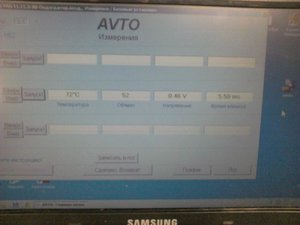

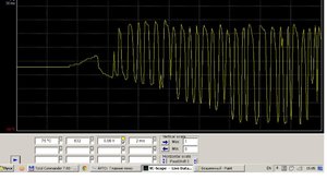

    Здравствуйте. Помогите пожалуйста диагностировать лямбду.. Ищу причину высокого расхода топлива ~16 литров.

    По графику выглядит норм, хотя у меня раз такое было, даже ошибка появлялась на Лямбду, а график был впоряде. Расход тоже в поряде.
    У тебя выхлоп как, норм или капчёный?

    спасибо за комментарий!
    Выхлоп вроде в норме, ничего такого...
    Заменено: ДТОЖ синий, клапан вентиляции картера, реле30, бегунок + крышка, почищен дроссельный узел, почищен РХХ.
    Насколько я понял, остаётся проверить: ДПДЗ, лямбда, форсунки, клапан зима-лето.
    P.S. угол зажигания выставлен. 6 градусов на 2250 об.

    Еще бы проверить ДМРВ .
    Время впрыска у тебя очень велико . 5.5 мс , у меня к примеру 2- 1.5 мс .

    Может есть мысли в какую сторону копать по времени впрыска ? О чём это может говорить ?

    Сделай больше скринов по измерениям , именно фото экрана , а не то что там у тебя в вложениях )
    при разной тем-ре двигателя , по 4 группам , больше не нужно .
    посмотрим что там .
    а так может и ДМРВ и тем-ра впуска и ДЗ . это электрика .
    а так же механика : подсосы , клапан обратки топлива на рампе , метки ГРМ .
