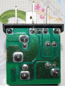

    Снял, попробовал завести, ни хрена. Какое то другое реле постоянно щёлкает да и всё. Зато стрелка тахометра показывает постоянно обороты на 1000.
    В приложении фото, все контакты выглядят достойно.

    6.782
    Ауди продан .
    Точно пайка не отошла ?
    Возьми увеличительное стекло и пошатай детали , там микротрещены на ногах контакта .

    A6 C6 2.7TDI BPP Quattro
    Особенно нижний подозрительный.

    Всё вроде было пучком, но на всякий случай я всё же пропаял заново все контакты.

    пропаял все контакты две недели езжу до 25 градусов прогревал салон, все нормаль дергаться перестала, и обороты так не прыгают как раньше. Спасибо парни за совет.

    Было у меня такое, уже описывал здесь, по мере прогрева одергивало как то двигун причем стабильно и через определенный интервал времени, пропаял реле 30, хорошо так , щедро, прогрел и залил оловом каждый контакт. Работает четко теперь. дерганье ушло.
