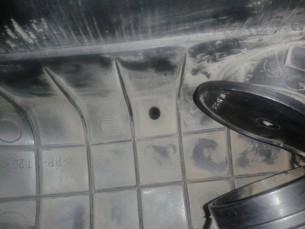

    Подозреваю это для слива конденсата.
  6. nuttert
    nuttert Новичок
    8 дек 2012
    4
    Audi80B4 2.0 92г
    У Вас такая есть ?
  7. Алексей М.
    Алексей М. Живу я здесь
    22 дек 2004
    3.649
    Латвия
    A6 C6 2.7TDI BPP Quattro
    Присутствует.
