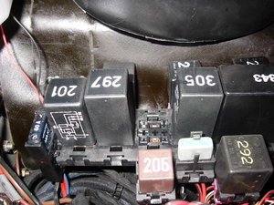

    Извеняюсь за небольшой офф.. тут полез за 30ым реле, благополучно пропаял симптомы расколбаса после небольшого прогрева улучшились. И обнаружил, что некоторых рылюх не хватает. Подскажите кто в курсе какое реле долно быть посерединке на фото?

    Количество реле зависит от комплектации, не факт что оно там должно быть.

    Это понятно... Случаем не помнишь у тебя на этом месте ченить есть.. за что оно отвечать должно?
