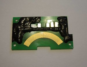

  9. dmx8103
    dmx8103 Новичок
    29 сен 2012
    44
    А80/В4 2.0 92г АВК
    Плата новая.В магазине она непродается.Система впрыска инжектор АВК.На фото плата с раходомера ВМW,у меня стоит такая же но с своими параметрами как на оригенале.Ресурс платы 50-60 тыс
  10. Липецкий
    Липецкий Участник форума
    4 ноя 2009
    395
    А6 1995г 2.0 АВК Digifant АКПП
    ниче непонял.
    новая с БМВ с парметрами АВК это как. Перепаивал схему что ли? А для БМВ в магазине продается?
  11. dmx8103
    dmx8103 Новичок
    29 сен 2012
    44
    А80/В4 2.0 92г АВК
    На фото плата с БМВ,а у меня стоит такая же но с характеристиками АБК.И ничего перепаивать ненужно.Снял старую плату,поставил новую и все.
  12. Dragonik
    Dragonik Живу я здесь
    14 сен 2010
    1.211
    А6 Av Q 2.5TDI
    А где такое чудо продается?

  20. dmx8103
    dmx8103 Новичок
    29 сен 2012
    44
    А80/В4 2.0 92г АВК
    сам расходомер может и вечный,а вот коробочка от WINNER-S наверняка имеет какую то слектросхему!и тут возникает вопрос,а носколько вечный это преобразователь?
