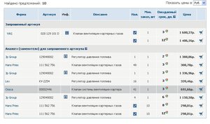

  9. Андрей 75
    Андрей 75 Заблокирован
    13 апр 2008
    6.782
    Ауди продан .
    #3249 Андрей 75, 9 авг 2012
    На А 6 С4 АВК нету даже оригинала :shock:
    есть на AAE только отвод у него один немного не в "ту сторону" http://www.audi-club.ru/forum/attachment.php?attachmentid=284261&stc=1&d=1344534957
