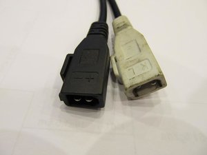

    Народ, что может быть с кабелем, не хочет видеть двигатель, хоть ты тресни. У меня нет переходника и сам кабель снабжен отдельными выводами на KL линию. Первый раз случайно перепутал + с -(хотя до этого тоже путал и всё было ОК). Теперь сам кабель видит, говорит, что все ОК, а машину не читает.... Кабелю всё, хана? И не подскажете полную распиновку этих четырех разовьем, а то мож я не туда тычу....:confused:

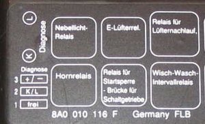

    При переполюсовке шнурок дохнет, к сожалению.
    Вот распиновка.

  9. Dragonik
    Dragonik Живу я здесь
    14 сен 2010
    1.211
    А6 Av Q 2.5TDI
    А что там конкретно дохнет? микруха контроллера? Или что то ещё?

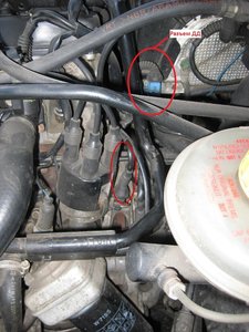

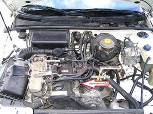

    Да еще хотел попросить, если у кого есть фотик под рукой, сфоткайте пожалуйста датчик детонации и место расположения фишки для него, будем восстанавливать )

  18. Алексей М.

    #2318 Алексей М., 15 дек 2011
    Вот из старых фоток. Дождь идет, неохота выходить.

    #2319 EFa, 15 дек 2011
    Алексей М. спасибо
    upd: Датчик детонации нашел, спрятался за патрубком, и он у меня находится не за генератором, а ближе между 2-3 горшком. Может его поменять если по нему ошибка была?

    Зачем раньше времени ... накатай км 100 , посмотри ошибки , если опять ДД тогда уж меняй .
    P.S Там еще момент затяжки важен .
