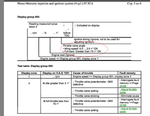

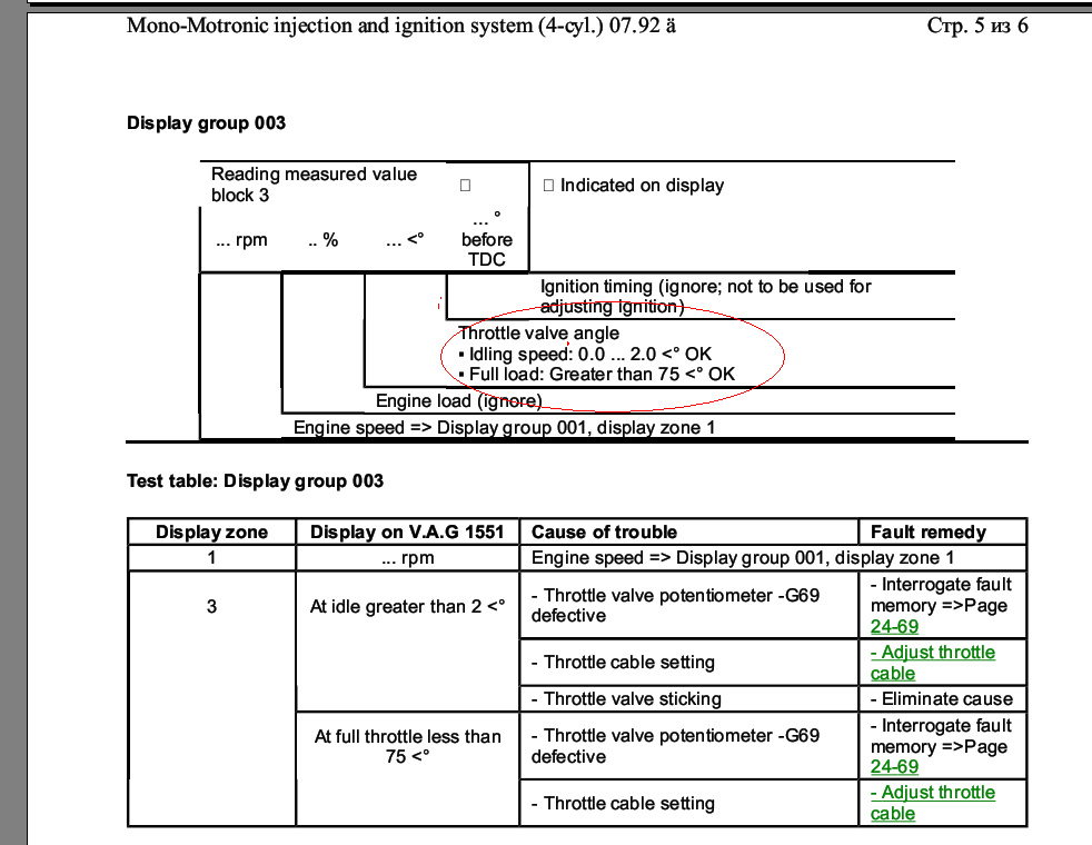

    Андрей спасибо за лекбез! Машина для меня новая, просто осваиваю и машину и ВагСом, разбираюсь со всеми колхозами, вобщем привожу в порядок. Пробовал провести адаптацию, потому что борюсь с расходом. Вот как раз только закончил очередной промер, В сумме залил 100 литров, а проехал всего то 620 км., итого 16л на сотню!!!!! Даже с учетом Киевских пробок, и то что стоит АКПП,..........дофига:shock:!
    1. Перепроверил почти все. Нашел вроде, расходомер, надо сделать, врет безбожно!!!
    2.Хотел перебрать и почистить блок ДЗ, но потом то надо адаптировать, проверил адаптацию до того, а она не идет, поэтому пока ДЗ не трогал.
    3. Хотел проверить УОЗ и выставить если надо, опять таки нужна адаптация(надо ходить в группу 000). А там ошибка!
    А вот когда игрался Вагом, как то не обратил внимание на угол ДЗ (или непонял), что там у меня по замерам? Еще не освоился полностью. В субботу отрегулирую расходомер, и посмотрю на угол ДЗ. Может получится и убрать ошибку климата. Ну если уж тогда адаптация не пойдет, тогда уже и не знаю куда лезть дальше.

    Расход топлива велик скорее всего из за расходометра , настроить его точно сложно , (советую установить МАФ от волги http://www.audi-club.ru/forum/showthread.php?t=181610 )
    Желательно что бы вы скинули срины измерений , было бы понятней что не так . И обратите внимание на процентный показатель ДЗ , если там норма смысла в адаптации нет .
    На ошибку по климату можно забить , к блоку управления мотором она не относиться (это другой контроллер) .
