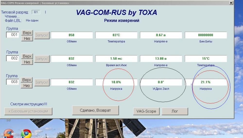

    Андрей, человек о котором писал Алексй М есть я. У меня проблема с адаптацией, не проходит. Так вот Я наметил несколько проблем которые надо решить, понимая что потенциально они могут не дать пройти адаптации (скажем может быть есть там какие проргаммные ограничения на температуру двигателя обороты двигателя и т.д.)Могу перечислить
    1. Неисправность расходомера. Характеристика выходного напряжения от оборотов подымается значительно круче чем у исправного. Это недавно докопался. Надо выставить усилие спиральной пружины расходомера.
    2. Висит ошибка датчика температуры ОЖ в климате. И вроде это контроллер не двигателя, но там правда при измерениях (не при адаптации), возникает точно такая же ошибка как и контроллера двигателя при адаптации , и тоже в группе 000. А Эльза говорит что ошибок не должно быть для нормальной адаптации.
    3. Я нашел пару глюков проводке под торпедой (машину взял летом), а вот сколько их еще там одному богу извесно!
    После устранения 1 и 2 буду пробовать адаптацию. Есть вопрос по цитате, я никогда не видел цифры 2% при измерениях, есть там нагрузка в %, не помню в какой группе что то около 17%. Где смотреть эти 2%, пожалуста уточни. И что это за цифра, что это значит?

    http://www.audi-club.ru/forum/attach...1&d=1321202070 он имел в виду угол открытия дросельной заслонки.В идеале на холостом это значение должно быть о%.

    По Эльзе да, для адаптации нужно что бы ошибок не было , это условие , иначе ЭБУ в аварийном режиме .
    По группе Дроссельной Заслонки скидываю скрин , в группе измерений 3 группа 3 столбец , выделен овалом черного цвета ( угол положения ДЗ )
    овал красного цвета ( расходомер ) , овал сине/красный (Регулятор Холостого Хода ) http://www.audi-club.ru/forum/attachment.php?attachmentid=246132&stc=1&d=1322764343
    А зачем вам нужно адаптировать ДЗ ?
    В режиме измерений какой процент у ДЗ ?
