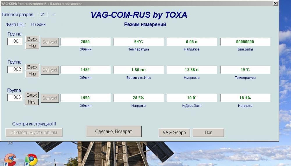

    А откуда этот скрин шот ?
    интересно описание и других групп .
    Стало быть в четвертом столбце нагрузка % Регулятора Холостого Хода , интересно что при 2000 об/мин. "нагрузка" все равно есть ,т.е. РХХ открыт ?

    И у меня так же , похоже что мы не одни ... видимо дело в контроллере ...

    Так там видно, что ошибка. Там где 10' там должна быть температура на впуске. А последнее окошко, и есть скважность импульсов РХХ.
    Вот из того лбл файла. Хотя мне кажется и тут не все так как надо.
