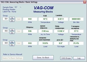

    Вот что означают те показания.

    Алексей если не сложно не мог бы ты выложить такой скрин на следующие группы))

  16. Алексей М.
    Алексей М. Живу я здесь
    22 дек 2004
    3.649
    Латвия
    A6 C6 2.7TDI BPP Quattro
    А со следующими группами у меня косяк. Не помню что в четвертой, а вот при попытке войти в пятую программы слетает.:shock:
  17. irbis57
    irbis57 Участник форума
    10 фев 2011
    237
    Audi A6 C4 ADW
    у меня тоже слетает тока не помню с ятой или шестой.Я просто для чего просил у тебя хоть написано что за показания а то я хз что за цифири)) на днях свои выложу мож подскажите что за хрень с оборотами при выключеном движке(
  18. Алексей М.
    22 дек 2004
    3.649
    Латвия
    Не парься, у меня тоже 52 оборота показывает при выключенном движке, наверное это минимум какой то.

    Сообща бы склепать лэйбл-файл и распространить среди "жильцов нашего ЖЭКа". Тогда и вопросов не будет
  20. General
    General Завсегдатай
    4 апр 2010
    943
    Audi 80 B4 2.0 Е. ABK 94 г.
    и у меня так же показывает
