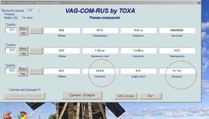

    Ауди Б4 двиг. АВК VAGCOM диагностика bu Тоха ) 409 шнур - адаптер , в режиме измерений , группа 003 , второй и четвертый столбик - нагрузка в %
    Вопрос : нагрузка чего ?
    Я правильно понимаю что это вых. хар-ка расходомера ?
    Но почему два параметра ?
    На фото в красных кружках : http://www.audi-club.ru/forum/attachment.php?attachmentid=242499&stc=1&d=1320682905

    у меня на неработающем двигле в окне №2 нули а в окне № 4 40.2% и еще у меня на заглушеной машине кажет в первом окне 52 оборота( у тя тоже так же или это у меня так? мож глюк какой кто подскажет? а на работающем двигле в №2 16.8% а в №4 21.9% при 832-858 оборотах в первом окне
  17. axel
    axel Участник форума
    15 сен 2009
    180
    Audi 80/B4 (ABK)
    Почему 2 параметра не скажу, но букварь говорить, что:
    display zone 2 (18%) - ignore;
    display zone 4 (21,1%) - Engine load signal 14 ... 25 % OK;

    Для двигателя АВТ ?
  19. axel
    15 сен 2009
    180
    Audi 80/B4 (ABK)
    для АВК
