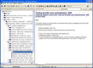

  19. Алексей М.
    Алексей М. Живу я здесь
    22 дек 2004
    3.649
    Латвия
    A6 C6 2.7TDI BPP Quattro
    Встряну по адаптации. ЭЛЗА "говорит" что чтобы адаптировать потенциометр дроссельной заслонки с контроллером двигателя нужно прото войти в режим базовых установок и все там само адаптируется.
