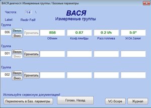

    в VAG-COMe можно посмотреть УОЗ?если ДА, то где?
  20. Zic-Zac
    Zic-Zac Завсегдатай
    17 дек 2013
    878
    А100/45 2.0 АБК
    В 6 группе, 4 окно,там подписано если че "УОЗ":nod::wink:
    Но если мне память не изменяет,это доступно тока с 94 года:shock:
