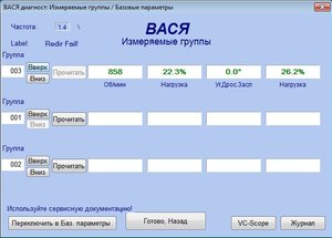

    Так народ вопрос:
    Имеем АВК - по ваку ошибок нет,
    при трогание с мета когда давишь педаль газа до 2500 тыс оборотов провал как бы потом нормально - расходомер или ДПДЗ?
  7. Zic-Zac
    Zic-Zac Завсегдатай
    17 дек 2013
    878
    А100/45 2.0 АБК
    Проверьте мультиметром,напряжение должно меняться без скачков!
    А ДПДЗ еще можно в ваге посмотреть,аккуратно нажимать на педаль и смотреть,как меняются градусы - так же должно быть без скачков!

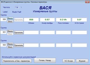

    P.P.S. В VAG COM можно глянуть в какой-то группе текущий УОЗ?

    В ваге он так и будет Уг.оп.зажигания или похоже но точно до 10 группы

    УОЗ в ВАГе в 6 группе,так и называется,как уже выше сказали,а маховик можете проверить открутив свечу первого цилиндра,засунуть туда отвертку и ВМТ будет равна 0 отметке на маховике:)

    Угол в Васе завтра гляну.

    Единственное, в 6-й группе ВАСИ в 4-м окошке у меня не Угол.О.З. отображается. Все окошки пересчелкал, но УОЗ показаний не нашол.

    А что у вас там пишет??
