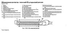

    У меня есть распиновка на 45 пинов, которую лично прозванивал на каждый датчик.
    Остальные два вида ЭБУ где-то схема была, поищу.

    А100/45 2.0 АБК
    Скинте мне, если можно на 45,которую вы проверили,я тоже летом смотрел, хочу сравнить!!!Спасибо!

    У меня тока в одном положении залезло и вроде пружинкой к помпе!
    Что там с распиновкой,пост выше,вы не ответили??

    Я сейчас в командировке, а распиновка дома на компьютере сохранена. Как буду дома, сразу скину.

    P.S. Кстати вот распиновка ЭБУ 45-пинового с vvts сайта.

    Да у меня точно такая же есть,но на скока я помню не все сошлось!!
    А у вас в точности так же??

    Да все сошлось.
    У себя я просто еще расписал на какой контакт фишки (и цвет провода) идёт.

    А я вот отсюда переписывал,но не все сошлось!!
