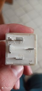

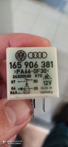

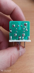

    Своё старое реле питания ЭБУ ещё не выбросил?
    Вскрой, сделай хорошее фото платы со стороны пайки и выложи сюда.
    Если выбросил - сними реле с машины и проделай то же с ним.
    Вот и вспомни, что этому предшествовало; и после чего оно опять пропало.
    Ну, в лужу влетел, к примеру; или там погода резко сменилась...

    По поводу реле 30...не помню про старое...завтра на работе посмотрю,если нету,то сниму с тачки...сделаю вам фото

    Вот...снял с машины,старую не нашел
