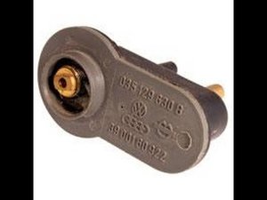

  20. kApToXa
    kApToXa Новичок
    29 дек 2020
    71
    Беларусь
    Подскажите по поводу ДД...вот на этом видео на третьей минуте,там челик проверяет его не снимая...да,там машинки не те написаны,но датчик такой же...проверил его способом...у меня обороты двигателя не менялись...это может о чем-то говорить???
