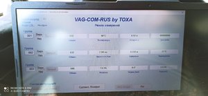

    Ну вот как и договаривались...вот только завел...показания на холодную

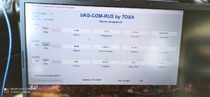

    Сейчас прогоню до рабочей,скину фото
  5. kApToXa
    kApToXa Новичок
    29 дек 2020
    71
    Беларусь
    Вот

    Подсказывайте пожалуйста...глянул вашу картинку,что скинули вы...там температура воздуха на впуске 21 градус при 40 градусах ОЖ...это значит,что у меня заслонка не открыта на зиму?
  7. kApToXa
    kApToXa Новичок
    29 дек 2020
    71
    Беларусь
    Температура на впуске выросла,но я так понимаю она упадет при езде?

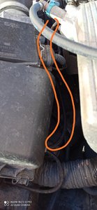

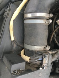

    Скажите пожалуйста вот ещё что...вакуумные шланги от этой всей системы,они у меня правильно стоят?? От мембраны идёт,я так понимаю к терморегулятору,от него к дроссельной заслонке...правильно?

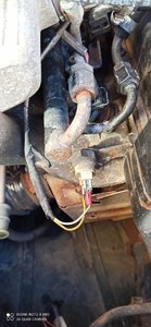

    Ну и ещё вопросик...что это за датчик?? Стоит прямо под топливной рампой...тестером не звонится

    Отвечаю : температура ВВ - не соответствует действительности -не работает заслонка зима /лето ...
    щланги правильно . но ! , проверь их работу ..
    подключи тот что от впуска , сразу вниз , на клапан .
    тот датчик , что " не звонится " , отвечает за включение вентиляторов после остановки двигателя .. на работу двигателя , никак не влияет .

    То есть от ДЗ на прямую на мембрану заслонки?? Или я неправильно понял

    Да , правильно .
    Тем самым ты обойдешь возможные неисправности в клапане .
    Попробуй .

    вот тут , мне в принципе нравиться все , за исключением : расходомера на хх .. должно быть в пределах 20-25 % .. и время впрыска на прогретом двигателе - 2 мс .. много .. должно быть около 1.5 .. при условии , что не включены потребители ( обогревы , печка , вентиляторы и.т.д )
    но и смотри , рхх , в этой таблице у тебя " ожил " ) , есть показания.

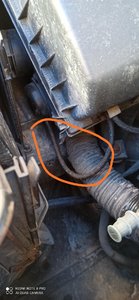

    она , заслонка , работает от температуры подкапотного пространства .
    Холодно - открыто на подачу от выпускного коллектора .
    Нагрелся двигатель , под капотом тепло - переключается от забора воздуха с улицы .
    Этот процесс , регулирует клапан на подобии термостата , биметаллическая пластина по воздуху и запорный шарик .

    Итак...сделал как вы говорили
    Итак...сделал как вы описали...соединив на прямую,заслонка перекрыла холодный...открыла горячий...при возвращении шлангов на место,сразу же открывается холодный...в чем причина?

    как ты это узнал ? ) заслонку не видно .. или снимал воздушный фильтр ?
