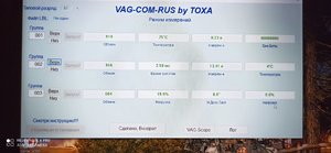

    Разница между тем что на приборке и в ВАГкоме может быть .
    Показания идут с двух разных датчиков .
    При запуске холодного двигателя и прогретого, желательно посмотреть показания .

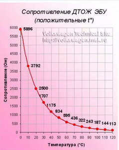

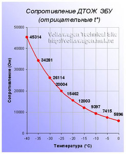

    Можно проверить сопротивление ДТОЖ (синий ) , по этой таблице :

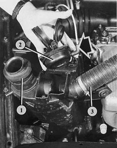

    Кстати...на том фото,под номером два...я так понимаю это и есть заслонка зима/лето...я разбирал весь воздухан,так 4ак читал про это....заслонка держится двумя круглыми ушками...одно из них было отломано и уже проделано тонкой проволокой,которая ее хорошо держала,но и давала двигаться

    Заслонку зима-лето можно зафиксировать шурупом на зиму в положении "горячий". Летом шуруп убрать.
    О проверке, промывке и восстановлении РХХ уже тысячу раз написано.
    И напомню про датчик детонации. Если он гонит - нормально ездить ты не будешь.
