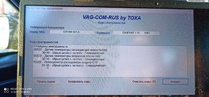

  1. kApToXa
    kApToXa Новичок
    29 дек 2020
    71
    Беларусь
    Всем привет... продиагностировал машинку...выбило вот эти ошибки
  2. kApToXa
    kApToXa Новичок
    29 дек 2020
    71
    Беларусь
    После сброса кодов ошибок,больше их не находило...но ничего конечно же не поменялось...
  3. kApToXa
    kApToXa Новичок
    29 дек 2020
    71
    Беларусь
    Кстати,виноват,сразу не сказал...вчера на заведенном двигателе снимал фишку с ДТОЖ и ДМРВ...возможно отсюда и ошибки?

  8. Андрей 75
    Андрей 75 Заблокирован
    13 апр 2008
    6.782
    Ауди продан .
    Да , отсюда и ошибки ..
    kApToXa нравится это.

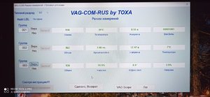

  10. Андрей 75
    13 апр 2008
    6.782
    Ауди продан .
    Там есть " режим измерений " , по группам .
    Надо " выставлять " номер группы 1,2,3 .. и.т.д. , как правило хватает показаний из трех групп

  13. Андрей 75
    13 апр 2008
    6.782
    Ауди продан .
    Лучше всего смотреть в ВАГкоме , там будут видны реальные значения ДТОЖ , те , что получает ЭБУ

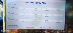

  15. Андрей 75
    13 апр 2008
    6.782
    Ауди продан .
    Да ! , только нет 1,2 группы .. там показания ДТОЖ , ДПДЗ ..
    По твоему скрину вижу что не работает либо РХХ либо расходомер воздуха .. нагрузка в % - " 0 "
  16. Андрей 75
    13 апр 2008
    6.782
    Ауди продан .
    1,2,3 ..
    у тебя открыты : 4,5,6

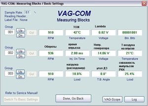

  18. Андрей 75
    13 апр 2008
    6.782
    Ауди продан .
    Вот такая табличка должна быть .
  19. kApToXa
    kApToXa Новичок
    29 дек 2020
    71
    Беларусь
  20. kApToXa
