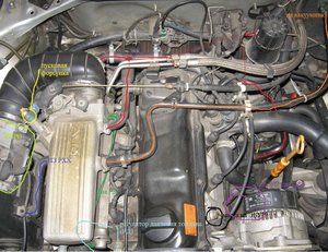

    Добрый день. Подскажите. Что это за штуковина (патрубок) между впускным коллектором и крышкой клаппанной? Вроде как катрерные газы всасывает, только не пойму. что за переход между входом в гофру, в впускной колектор после дросельной заслонки и входом в клапанную крышку (на картинке обведено)? Просто у меня её нет, она как то влияет на работу двигателя? Может кто опишет или фото пришлёт, что этот переход из себя представляет. абкккк223.jpg

    Малая ветвь вентиляции картера

    Так получается есть обход дроссельной заслонки из-за этой ветви (кроме конечно регулятора ХХ). Можете фото выслать как он выглядит внутри? Какой там проход диаметром?

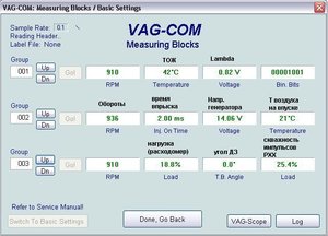

    Подключи ВАГКОМ , посмотри на возможные ошибки .
    Желательно скрины посмотреть в режиме измерений .
    Обратить внимание на работу ДМРВ и ДТОЖ .
    вот как на этой картинке
