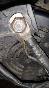

    Добрый вечер, помогите советом:
    Audi 80 ABK, черные свечи, повышенный расход, ошибка - 00525 короткое замыкание лямбды на плюс.
    Лямбду поменял, сбросил ошибку, появилась опять.
    Замерил напряжение между проводом от лямбды до ЭБУ (лямбда отсоединена) и корпусом генератора, на вкл зажигании и не заведенной машине 8-9 В. На заведенной машине, с подключенной лямдой 2,5-3 В.
    С чего начать поиск короткого замыкания?

    проверяй наличие массовых проводов под болтиком между 1 и 2 свечами на ГБЦ.
    На генераторе на шпильке возбуждения должен быть только один голубой (синий) провод.

    Спасибо за совет! В пол второго ночи до меня дошло) У меня оказалось вот так. Прикрутил провод на блок двигателя, теперь на проводе лямбды с мозгов около 0,45 В.

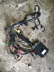

    Подниму немного тему, приобрёл немного железа для перехода на Digifant.
    Есть коллектор от A6 ABK с форсунками и дросселем;
    Жгут проводов от ЭБУ;
    ЭБУ;
    Корпус воздушного фильтра с неисправным термостатом;
    РХХ в пластиковом корпусе VDO, который на моей машине стал раскачивать обороты ХХ;
    Расходомер.
    Теперь появились вопросы:
    - есть ли в продаже прокладки между расходомером и корпусом фильтра, у меня её нет;
    - нет патрубков РХХ и не очень понятно как его выводы герметизируются в корпусе;
    - как проверить присутствие в блоке иммобилайзера?
    - нет патрубков вентиляции картера, возможно подойдут частично мои.
