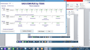

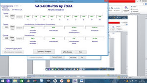

    Добрый день!
    там где 5000 оборотов там дроссель на 19% показывает
    но посмотрите нулевую группу окно 08 это диапазон вольтажа потенциометра дросселя. он соответствует оборотам, он должен быть от10 до 130 ))) но блин заслонку показывает что 19%.
    Более того дпдз мерил тестером и напругу тоже. Провалов нет. И сопротивление мерил. Тоже нет ни провалов ничего подобного. Но самое интересное что при незаведеном двигателе процент заслонки показывает как и положено от 0 до 78. Двигатель АВК. Расходомер стоит от винерса. Куда копать???
