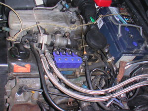

    Моторный отсек АВК и навесное оборудование к нему. Всё это "хозяйство" надо привести на достойный уровень эксплуатации авто.

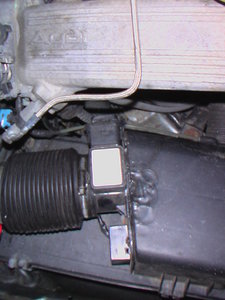

    Андрей-75
    Схема подключения МАФ-а , на каких пинах " смотреть" контрольные величины - (вольтаж): расходомера и контролера (коробочки), - где подробно почитать, сделать заметки для себя...???
  5. Андрей 75
    Андрей 75 Заблокирован
    13 апр 2008
    6.782
    Ауди продан .
    http://www.audi-club.ru/threads/ustanovka-rasxodomera-vozduxa-20-3855-na-dvigatel-abk.181610/
