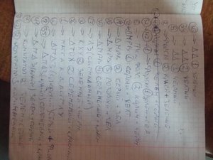

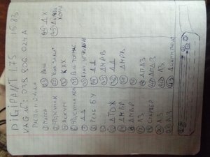

    Не знаю поможет вам,когда то прозванивал разъёмы...
      69,9 КБ
      131
      69,2 КБ
      106

    Спасибо, у вас все как на распиновке, которую я тут нашел и по ней сверял.
    Скажите, у вас под №4 "Аккум". На этот контакт приходит 12в с АКБ? А то у меня там пустое гнездо почему то.

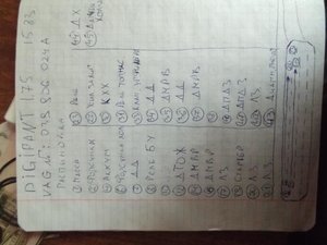

    извините,я вас обманул,у меня все не так оказалось,это я просто переписывал с такой же картинки.

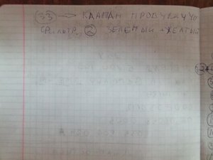

    Вот что у меня "прозвонилось" под капотом...
    1 пин на штекере - 2 куда приходит,3 номер контакта на фишке датчика и 4 цвет провода соответственно
    Здесь в этой теме есть парень,который впрыск менял на АБКшный,он с Украины кажется,полистайте тему,у него тоже была распиновка,он обещал её дать,но видимо забыл про это!
      75,2 КБ
      96
      45,9 КБ
      66

    Ясно, у меня там пусто, но до этого машина норм работала, так что думаю это не критично, остальное почти все совпадает с вашей распиновкой. Только что проверил напряжение на синем ДТОЖ- тоже по нолям при вкл. зажигании, так как и на фишке ДМРВ и датчике холла. По идее на все эти датчики напряжение подается с ЭБУ.
