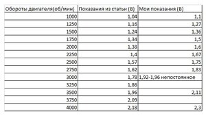

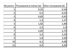

    Около месяца назад подкл. комп - все было в норме. На выходных подключу снова, проверю еще раз. ДТОЖ новый, оригинальный. Лямбду менял около полугода назад. Масса прикручена хорошо, проверил.
    Данная проблема у машина давно, вот только со временем она становится все более заметной. Подкл. расходомер с другого авто пока не представляется возможным
    Можете подсказать, как именно его проверить. Или скинуть ссылку, где можно почитать. Спасибо
    Сначала решил поменять ДПДЗ, т.к. проблема в его работе явно есть. Есть вариант купить новый в Польше, там дешевле

    Информацию находил здесь... http://www.audi-forum.ru/forum/topic/41570-проблемы-с-впрыском-digifant/
    ПыСы риски видно,когда крышка снята(черная),они на самой плате!!
    ПыПыСЫ читайте настройка расходомера!!
