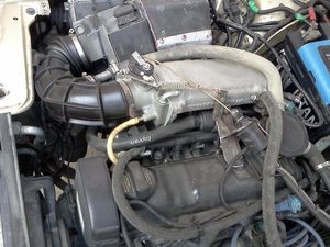

    фотка в подтверждение.:nod:
    впуск,рампа и бошка(аналогичная нашиму движку ДЗ) от фолькса 1.8,выпускной авкшный,дроссель ваз 56мм переделанный под родной дпдз(автомат всё-таки)
    замутил данный колхоз по причине умершей родной гбц,не подлежащей востановлению,а поскольку пока не определился то ли покупать родную голову, то ли замахнуться на 16V,влепил что осталось после экспериментов с Январём.
    по диагностике ошибок нет,все параметры в пределах нормы.
    по ощущениям полный ход педали газа немного уменьшился а чуствительность стала выше,но вообщем нормально.
