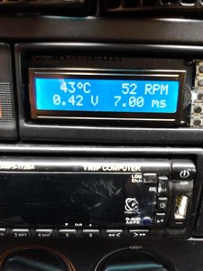

  12. Emelia
    Emelia Новичок
    11 янв 2010
    50
    Audi 80 B4 2.0E ABK Avant 1993г.
    Посмотрите какую штуку собрал для дигифанта, схема с VW форума, работает и на audi, это мини VAG-COM
