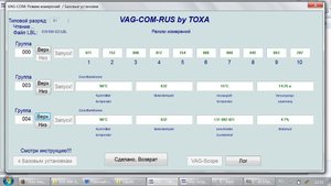

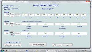

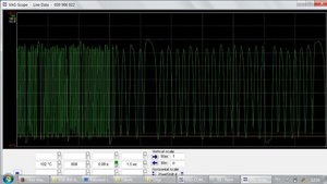

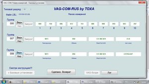

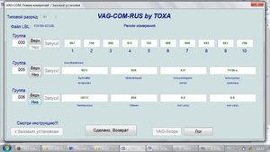

    может у меня не та прога? по идее в 4 группе 3 окне
    хотел угол поставить по программе, стробоскопа нету
    ещё вопроски:
    1.обороты 858 - на тахометре 1050. в чём дело?

    лямбда нормальная?
    это я потом скорость на 4 увеличил
