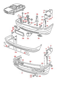

    На морде между бампером и фарой щель сантиметра 2 - ладонь почти лезет. Как ее убрать? подумал-прикинул - морда вся шевелится, но если место крепления бампера поднять, то он может не защелкнуться в защелки на крыле... кто-нить представляет себе детально эту конструкцию? подскажите направление куда копать, плиз.

    Ответ: B3 - щель между бампером и фарой.
    В правильном направлении идешь, передние кронштейны регулируются вверх/вниз, тебе надо его вверх сдвинуть.

    имеется ввиду деталь номер 3?
    так там столько хода нет, чтобы полтора-два сантиметра отыграть... при этом боюсь, что подняв передний край бампера вверх, он не состыкуется с боковой защелкой на крыле... :-(
    попробуй под фарами планку подрегулировать. у нее хода больше чем у бампера.
    я свой пытался, передние кронштейны около полсантиметра ход имеют, а боковые защелки до упора были задвинуты... кое-как до ~1,5 см вывели.
    Так-что если с боков ухи не сильно висят, регулируй планку. два самореза по центру каждой из фар.

    2 glavprint - шевелится - в смысле ее можно пошевелить, сдвинуть детальки немножко друг относительно друга... если крепежные детали ослабить.. то есть произведя определенные действия... само по себе ничего не шевелится... написано это к тому, что теоретически поставленная задача выполнима, а вот как это сделать практически - прошу совета.
    2 dmitrymo<SCRIPT type=text/javascript> vbmenu_register("postmenu_1701999", true); </SCRIPT> - ок... посмотрим что там за планка и что с ней можно сделать.. спасибо..
