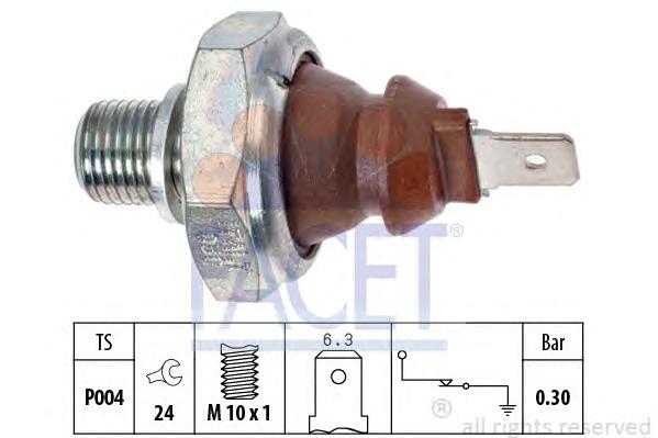

    коричневый - нормально-замкнутый.
    при давке свыше 0,3 бара - размыкается. (+-0.15 бара) и лампа тухнет.
    белый - нормально-разомкнутый
    при давке свыше 1.8 бара - замыкается. (+-0.3 бара) и лампа не горит.
    при уменьшении давления ниже 1.5 бара и оборотах 2100, этот датчик размыкается и горит маслёнка вместе с зумером.

    Уверен, тебе вкрутили вместо коричневого датчика низкого давления, такой же датчик (как и белый) высокого давления.
    тот, что не обведён на твоём рисунке - неправильный датчик и у него другой принцип работы, он вообще с другого двигателя (возможно с дизеля). Его цвет цоколя - чёрный!
    Пойди купи нужный (коричневый датчик).
    вот такой
    056919081C

    а цвет датчика - главное!
    белый, синий, красный, коричневый, черный - это разные датчики!
    должен стоять именно такой:
    этот датчик в руках должен показывать "прозвон"!
